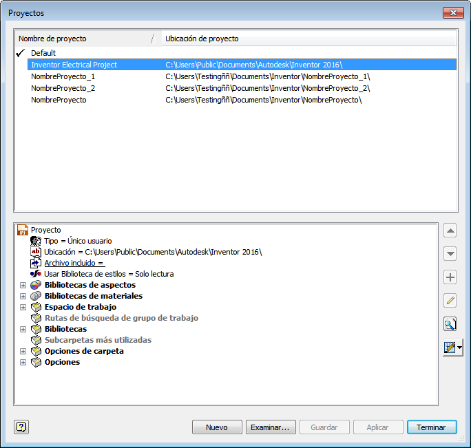

El explorador de catálogos de Electrical para Inventor permite insertar piezas 3D mediante la selección de un valor del catálogo en la base de datos. En la utilidad se incluye la interfaz del explorador de catálogos, el vínculo a la base de datos de AutoCAD Electrical y un conjunto de ejemplos de piezas eléctricas 3D. La ubicación por defecto para las piezas de muestra es C:\Users\Public\Documentos\Autodesk\Inventor Electrical Library 2015. Incluya esta ruta de biblioteca en las bibliotecas del proyecto o utilice el archivo Inventor Electrical Project instalado con el Explorador de catálogos de Electrical.
