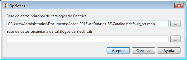

Cuadro de diálogo Opciones (Explorador de catálogos de Electrical)
 Cinta de opciones:  Ficha Ensamblajegrupo Componenteelemento desplegable InsertarExplorador de catálogos de Electrical.
Pulse .
Lista de opciones
Se muestran las opciones siguientes.
Base de datos principal de catálogos de Electrical
Permite definir la carpeta y el nombre de la base de datos de catálogo. Por defecto, es la base de datos de catálogo instalada con AutoCAD Electrical.
Base de datos secundaria de catálogos de Electrical
Permite definir la carpeta y el nombre de la base de datos de catálogo secundaria. Un uso habitual de una base de datos secundaria de catálogos: el archivo principal puede contener la información de catálogo que se utiliza con frecuencia y el archivo secundario puede contener la lista completa del contenido del catálogo disponible.
