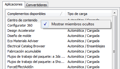

  1. En Inventor 2016 R3: en la cinta de opciones, haga clic en la ficha Herramientas, en el panel Opciones y en Complementos.
  2. En el cuadro de diálogo Administrador de complementos, haga doble clic en el nombre Diseño conectado en A360 de la lista para cambiar entre Cargado y Descargado, o entre Inicio/Cargado e Inicio/Descargado.
    Nota: Si Diseño conectado en A360 no está en la lista de adición, haga clic con el botón derecho y seleccione Mostrar miembros ocultos.
  3. Reinicie Inventor para que los cambios entren en vigor.
