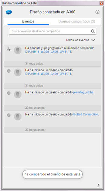

Acerca del panel Diseño conectado en A360
El panel Diseño conectado en A360:
  • Proporciona acceso al cuadro de diálogo Iniciar diseño compartido en A360.
  • Muestra todos los diseños compartidos de los que es propietario o colaborador.
