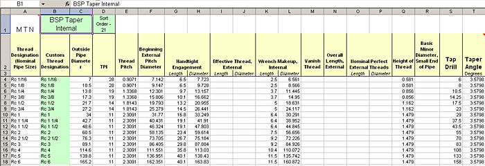

Formato de la hoja de cálculo del tipo de rosca cónica
Las tres filas superiores incluyen los encabezados de columna y otros datos generales. Las celdas significativas de esta área son:
A1
Esta celda identifica el modo en que las operaciones de agujero y de rosca emplean esta hoja de cálculo.
  • I indica que los datos de la hoja de trabajo se expresan en pulgadas. Se requiere I o M.
  • M indica que los datos de la hoja de trabajo se expresan en milímetros. Se requiere I o M.
  • N indica que la hoja de cálculo solo incluye datos de orificio interior roscado. Se puede utilizar X o N. Si no se utiliza ninguno, la hoja de trabajo está disponible tanto para datos de rosca interna como externa.
  • T indica que la hoja de cálculo incluye roscas cónicas. Todas las hojas de cálculo de roscas cónicas deben incluir este carácter.
  • X indica que la hoja de cálculo solo incluye datos de rosca externa. Se puede utilizar X o N. Si no se utiliza ninguno, la hoja de trabajo está disponible tanto para datos de rosca interna como externa.
B1/C1
Estas celdas fusionadas incluyen el nombre del tipo de rosca personalizado que se muestra en los cuadros de diálogo. Al contrario del nombre de la pestaña de la hoja de cálculo, se puede personalizar este nombre de tipo de rosca para adaptarlo a diferentes idiomas o empresas, sin que por ello se vea afectada la posibilidad de intercambiar datos de diseño.
D1
Esta celda contiene el número de orden, que se utiliza para determinar el orden de la lista de tipos de rosca de los cuadros de diálogo. No es necesario que el número sea secuencial. Un número más bajo coloca el tipo de rosca delante de los que tengan números de orden más altos.
El área que contiene los datos de rosca comienza en la cuarta fila. A continuación se recoge cada columna con su contenido:
A
Especifica la designación de la rosca, también conocida como el tamaño nominal de la rosca. Constituye una clave para identificar la rosca seleccionada.
B
Especifica la designación de rosca personalizada, que puede ser útil para obtener referencias de rosca correctas en los dibujos.
C
Especifica el diámetro de tubería externo.
D
Especifica el valor de roscas por pulgada.
E
Especifica la distancia de separación, que equivale a la distancia entre un punto de una rosca y el punto correspondiente de la rosca siguiente, medido a lo largo del eje de la rosca.
F
Especifica el valor inicial del diámetro de separación externo.
G
Especifica la longitud de inserción a mano, que corresponde a la longitud de inserción normal entre las roscas cónicas internas y externas cuando se ajustan con la mano.
H
Especifica el diámetro de separación en una posición de inserción a mano.
I
Especifica la longitud efectiva de la rosca externa.
J
Especifica el diámetro (separación) efectivo de la rosca externa en el extremo grande.
K
Especifica la longitud de ajuste con llave de la rosca cónica interna.
L
Especifica el diámetro de separación del extremo pequeño de la longitud de ajuste con llave de la rosca cónica interna.
M
Especifica la longitud de fuga de la rosca cónica externa.
N
Especifica la longitud total de la rosca cónica externa.
O
Especifica la longitud de la rosca cónica externa perfecta nominal.
P
Especifica el diámetro de separación de la rosca cónica externa perfecta nominal.
Q
Especifica la altura de la rosca.
R
Especifica el diámetro menor básico en el extremo pequeño de la tubería.
S
Especifica el diámetro del taladro de rosca para la rosca cónica interna.
T
Especifica el ángulo de inclinación, en grados, como ángulo incluido.
