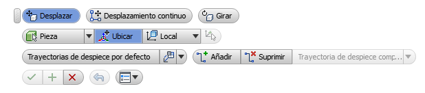

Barra de herramientas pequeña Mover componentes
Se ha rediseñado el comando Mover para utilizar las herramientas de manipulación directa organizadas en la barra de herramientas pequeña Mover componentes.
La barra de herramientas pequeña Mover componentes incluye muchos de los nuevos comandos.
