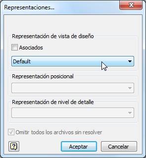

Representaciones de vista de diseño
Se puede cambiar la representación de vista de diseño para una vista de presentación existente.
Se puede controlar la asociación entre la vista de presentación y la definición de la representación de vista de diseño en el archivo del modelo.
En el cuadro de diálogo Representaciones:
