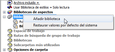

Paso 2: añada la biblioteca personalizada en el archivo del proyecto activo correspondiente.
- Seleccione el proyecto al que desea añadir la biblioteca.
- Pulse el nodo Bibliotecas de materiales con el botón derecho y seleccione Añadir biblioteca.
- Busque y seleccione la biblioteca personalizada que desea añadir al proyecto. Haga clic en Aceptar.

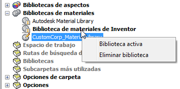

- Para convertir la nueva biblioteca en la biblioteca activa, la primera que se busca o se utiliza como referencia, pulse el nodo con el botón derecho del ratón y seleccione Biblioteca activa.

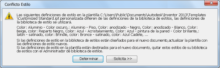

Plantillas de documento
Para los clientes que no utilizaban las bibliotecas de estilos, sino que preferían conservar los estilos en plantillas de documento y administrarlos según cada plantilla, recomendamos migrar urgentemente estilos basados en plantilla a las bibliotecas personalizadas para poder conservar los aspectos personalizados. No se recomienda mantener los aspectos en un documento.
El siguiente mensaje está asociado con el desplazamiento de plantillas a estilos y se ha incluido en Inventor durante un par de versiones.
