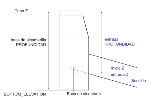

La administración de la elevación garantiza valores coherentes para las alturas de las tapas, bocas de alcantarilla y secciones relacionadas. La relación entre la elevación de las alturas del elemento de aguas residuales y las profundidades medidas se debe validar. Los valores que se pueden medir y calcular se comparan entre sí para validarse. Por ejemplo, la suma de la elevación inferior y la profundidad de una boca de alcantarilla da como resultado la altura.
La altura representa una elevación del terreno o cierta altura sobre el nivel del mar. Normalmente, la altura se almacena en un atributo *_Z. La profundidad es un valor que suele medirse con una regla de contador.

| Elevación | Regla de elemento |
Elevación de la parte inferior de la boca de alcantarilla |
Cover_Start.Z – Manhole_Start.DEPTH =Manhole_Start.BOTTOM_ELEVATION Cover_End.Z – Manhole_End.DEPTH =Manhole_End.BOTTOM_ELEVATION |
| Entrada y salida de sección Z |
Cover_Start.Z – Section.INPUT_DEPTH = Section.INPUT_Z Cover_End.Z – Section.OUTPUT_DEPTH = Section.OUTPUT_Z |

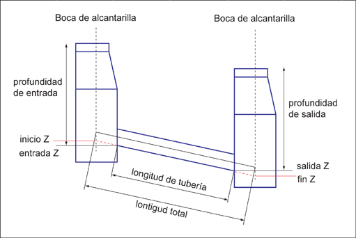

| Pendiente (sección) |
TOTAL_SLOPE = (START_Z – END_Z)/TOTAL_LENGTH PIPE_SLOPE = (INPUT_Z – OUTPUT_Z)/PIPE_LENGTH |

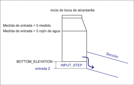

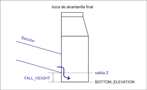

| Altura de caída y medida de entrada |
Section.FALL_HEIGHT = Section.OUTPUT_Z – Manhole_End.BOTTOM_ELEVATION Section.INPUT_STEP = Section.INPUT_Z - Manhole_Start.BOTTOM_ELEVATION INPUT_STEP > 0: almohada de agua INPUT_STEP < 0: medida. |

Modelo de datos de aguas residuales: sección con medida de entrada < 0
Modelo de datos de aguas residuales: sección con altura de caída
