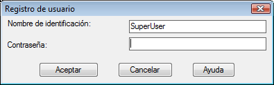

Para iniciar sesión como superusuario
Haga clic en la ficha Configuración de mapagrupo MapaBuscarRegistro de usuario. Buscar
Opte por una de las posibilidades siguientes:
Si no ha cambiado el inicio de sesión de superusuario, especifique el nombre de inicio de sesión por defecto, SuperUser, y la contraseña, SUPERUSER, en mayúsculas. (El inicio de sesión distingue entre mayúsculas y minúsculas.)
Iniciar sesión como SuperUser para definir las clases de objetos.
Si ha cambiado el nombre o la contraseña de SuperUser, introduzca la información nueva.
Haga clic en Aceptar.

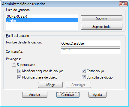

Para crear un usuario
Haga clic en la ficha Configuración de mapagrupo MapaBuscarAdministración de usuarios. BuscarHaga clic en la ficha Configuración de mapagrupo MapaBuscarAdministración de usuarios. Buscar
Si otra persona de su organización está designada como SuperUser, pregunte a esa persona antes de realizar estos pasos.
Buscar
Si no se puede iniciar sesión como SuperUser, iniciar sesión como un usuario nuevo con privilegios para crear clases de objetos.
Especifique un nombre de usuario y contraseña nuevos.
Asigne todos los privilegios excepto SuperUser al nuevo usuario y haga clic en Añadir.
Resultado
Ha configurado los privilegios necesarios para la creación de definiciones de clases de objetos.
