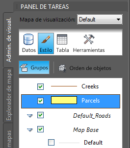

  1. Seleccione la capa Parcels y haga clic en Estilo.
    Haga clic en la capa Parcels y, a continuación, en Estilo.

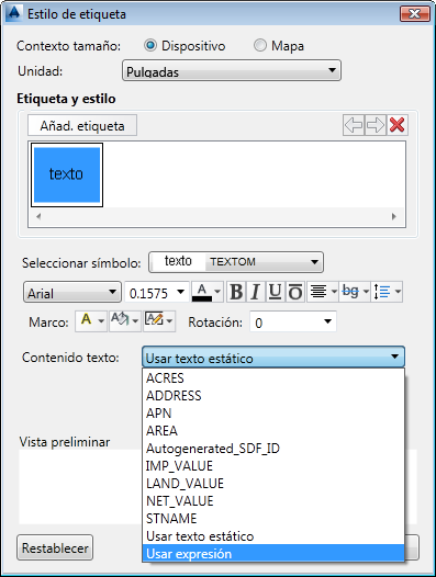

  2. En el Editor de estilos, haga clic en la celda que figura bajo Etiqueta de elemento en la mitad inferior de la ventana.
  3. En el cuadro de diálogo Estilo de etiqueta, en Contenido de texto, seleccione Usar expresión.
    Desplácese al final de la lista Contenido de texto para ver la opción Usar expresión.

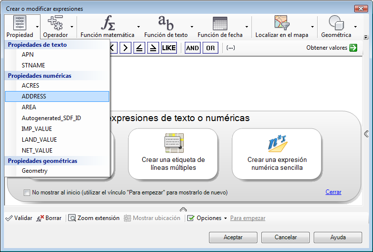

  4. En la ventana Crear o modificar expresiones, elimine la expresión actual para que la ventana esté vacía.
  5. Haga clic en Función de textoConcat.
    Se insertará una expresión. Tiene dos marcadores de posición de propiedad.
  6. Para sustituir la entrada de la primera propiedad, selecciónela y haga clic en Propiedad en la parte superior de la ventana Crear o modificar expresiones. Seleccione la propiedad numérica ADDRESS.
    La propiedad que seleccione sustituye la propiedad del marcador de posición en la expresión.
