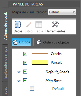

  2. En el Panel de tareas, cambie al Administrador de visualización, si aún no se ha mostrado.
    La ficha Administrador de visualización muestra las capas del mapa actual.
  3. Seleccione la capa Parcels y haga clic en Estilo.
    Haga clic en la capa Parcels y, a continuación, en Estilo.

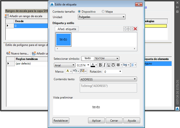

  4. En el Editor de estilos, haga clic en la celda situada bajo Etiqueta de elemento en la mitad inferior de la ventana.
  5. En el cuadro de diálogo Estilo de etiqueta, realice las siguientes acciones:
    • Haga clic en Añadir etiqueta.
    • En Color de fondo, seleccione Sin color
    • En Contenido de texto, seleccione Dirección.
      Haga clic en la celda situada bajo Etiqueta de elemento. Especifique la propiedad que desee mostrar en la etiqueta y algunas opciones de estilo.
    • Haga clic en Aplicar y, a continuación, en Cerrar.
