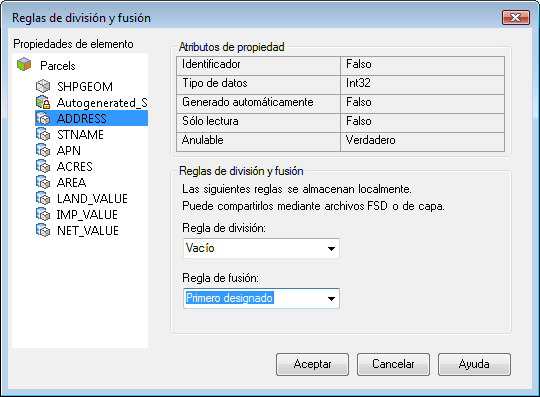

Para crear reglas de división y fusión
Definir las reglas para la asignación de propiedades después de una operación de división o fusión.
En Propiedades de elemento a la izquierda, se muestran todas las propiedades del elemento Parcels. El banco de datos genera dos de estas propiedades (Geom y FeatID), por lo que no puede definir reglas para ellas. Si las selecciona, puede ver las reglas que utiliza el banco de datos para crearlas.
Si divide esta parcela, debe especificar el número de dirección de cada nueva parcela que se cree.
Si fusiona varias parcelas en una, la nueva parcela utilizará el número de dirección de la primera parcela designada para la fusión.
