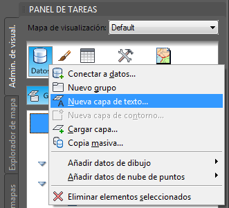

Las capas de texto se crean en el Administrador de visualización, de un modo muy similar a cómo se crea una capa de dibujo.
En este ejercicio se utiliza el mapa que editó en Lección 2: Adición de etiquetas a elementos.
Para crear una capa de texto
Utilizó Guardar como para guardar el mapa con otro nombre.
Nueva capa de texto.
Cree una capa de texto desde el Administrador de visualización.
Asigne a la capa de texto el nombre "Downtown Redding Text".
La nueva capa de texto se añade al Administrador de visualización. El nombre de la capa por defecto es Anotación.
Cambie el nombre de la capa de texto.
