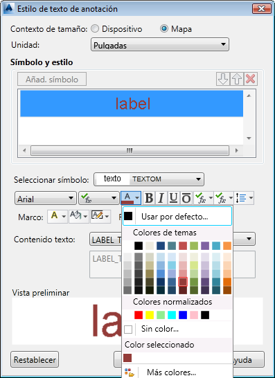

En este ejercicio, aplicará estilo a la capa de texto; la pondrá en negrita y le cambiará el color. Existen muchos parámetros en el cuadro de diálogo Aplicar estilos a capa de texto. La mayoría de ellos están vinculados al origen de datos de elemento y no se deben modificar.

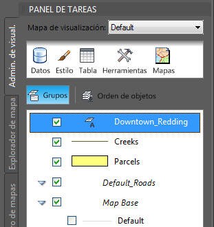

Observe que al seleccionar una capa de texto, en la cinta de opciones aparece una nueva ficha Capa de texto. Esta ficha la utilizará más adelante, cuando aplique check in a los cambios de la capa de texto.
Haga clic la capa de texto y, a continuación, en Estilo.
Estos valores constituyen los valores por defecto de todos los ejemplares de capa de texto que añada. Puede modificar los valores por defecto de un ejemplar concreto al insertarlo.
