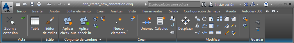

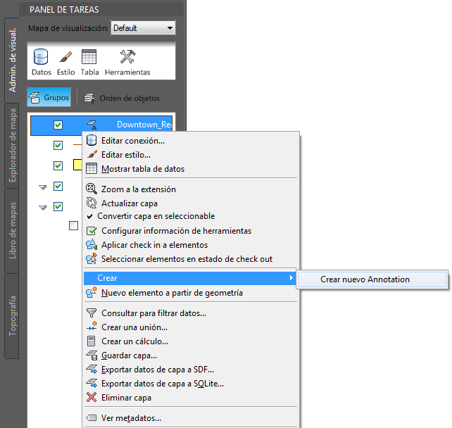

Para añadir texto a la capa
Crear nueva anotación.
Cada anotación es un "ejemplar de texto". Puede añadir varios ejemplares de texto a una capa de texto. Cuando más adelante conecte con la capa de texto, todos los ejemplares de texto se insertan en el mapa.

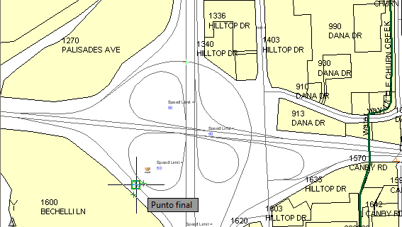

Haga clic en la ubicación donde desea el texto anclado.

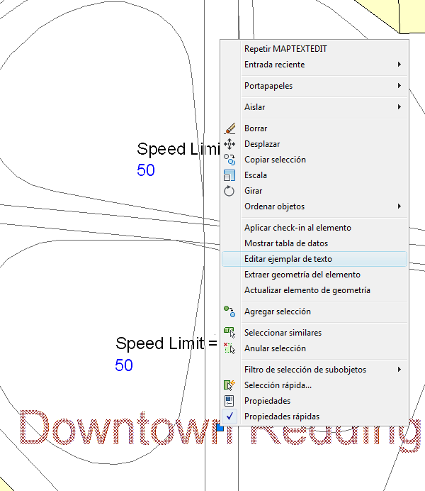

Haga clic en el ejemplar de texto “Downtown Redding”, haga clic con el botón derecho y haga clic en Editar ejemplar de texto.
