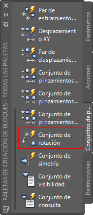

  2. Defina la propiedad de rotación.
    • En la paleta de creación de bloques Conjuntos de parámetros, haga clic en Conjunto de rotación.
    • Haga clic con el botón derecho en el parámetro resultante y haga clic en Propiedades.
      También puede escribir PROPIEDADES en la solicitud de comandos.
    • En la paleta Propiedades, en Etiquetas de propiedad, cambie el Conjunto de rotación a Map.View.Rotation.
