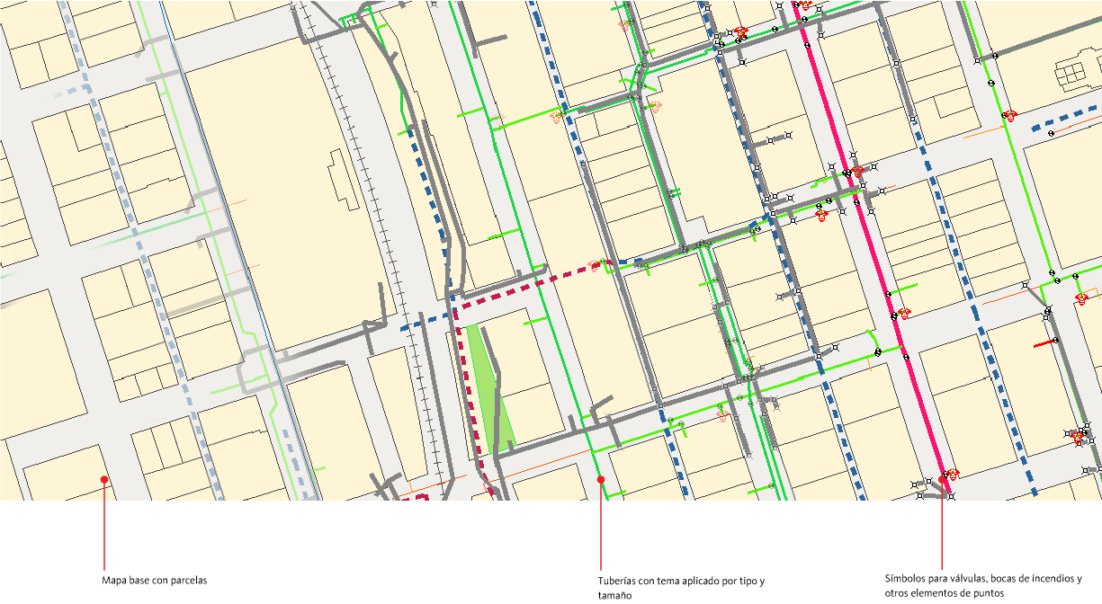

Este mapa de un sistema de distribución de aguas se ha realizado con elementos almacenados en un conjunto de archivos SDF.
El origen de elemento podría ser una base de datos (como Oracle, ArcSDE, SQL Server o MySQL), un origen de elemento basado en archivos (como SDF o SHP), un servidor web (como WFS) o una tabla de datos de geometría de elementos (como Microsoft Access).
Una vez que se haya conectado a un origen de elementos, seleccione los tipos de elementos que desea incluir en el mapa. Cada tipo de elementos se conoce como clase de elemento . AutoCAD Map 3D muestra todos los elementos de las clases de elementos seleccionadas en el mapa. En el Administrador de visualización, todas las clases de elementos se convierten en una capa. Por ejemplo, una clase denominada Carreteras contiene calles individuales y aparece en una capa denominada Carreteras del Administrador de visualización. Aplicando un único estilo a esta capa, todas las calles de la capa utilizarán dicho estilo.
