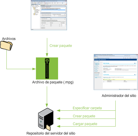

Durante el proceso de carga de datos basados en archivos en Autodesk Infrastructure Studio, se pueden crear paquetes de datos (archivos .mgp). Las colecciones grandes de archivos de datos de origen se pueden comprimir y guardar en este formato de archivo para facilitar el transporte. Los paquetes se pueden utilizar para cargar datos en el sitio cuando, al cargar archivos muy grandes, el procedimiento de carga estándar falla debido a que se agota el tiempo de espera. La ventaja de crear paquetes de datos espaciales es que los archivos grandes se pueden transferir al servidor mediante CD-ROM/DVD en lugar de a través de una red.
Los archivos de paquete de datos se pueden guardar en cualquier lugar. No obstante, todos los paquetes de datos se deben copiar en una carpeta de paquetes específica antes de poder cargarlos en el repositorio. La ubicación de la carpeta de paquetes se especifica en el programa Infrastructure Map Server - Site Administrator (en la página de configuración de servicios, carpeta de paquetes). Para extraer los datos directamente en el repositorio de recursos del servidor del sitio, se utiliza la página de carga de paquetes.
A continuación se describe el proceso de creación y carga de un archivo de paquete:
