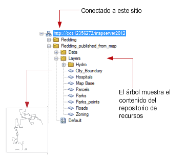

Todos los recursos se almacenan en el repositorio de recursos del servidor del sitio. Al abrir Autodesk Infrastructure Studio y establecer una conexión con el servidor del sitio, el contenido del repositorio de recursos se muestra en el Explorador de sitios.
El Explorador de sitios permite ver el repositorio de recursos
