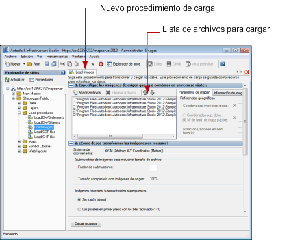

  1. Arrastre uno o más archivos de imagen desde el Explorador de Windows hasta el Explorador de sitios.
    A la derecha del Explorador de sitios se muestra un nuevo procedimiento de carga. Autodesk Infrastructure Studio prepara un archivo de catálogo para las imágenes y le asigna el nombre del primer archivo de imagen.
  2. Opcional: utilice las flechas arriba y abajo para disponer el orden de las imágenes. Las imágenes que están más arriba en la lista se muestran sobre las imágenes solapadas que están más abajo en la lista.
