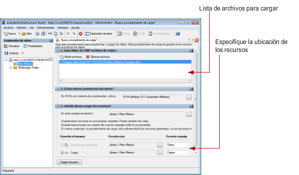

  1. Arrastre el archivo o los archivos DWF que desea cargar a una carpeta del Explorador de sitios.
    Se muestra un nuevo procedimiento de carga a la derecha del Explorador de sitios. Contiene una lista de los archivos que se van a cargar. Puede arrastrar otros archivos a este procedimiento de carga.
  2. En ¿Cómo desea transformar los datos? seleccione el sistema de coordenadas que desea utilizar.
    Los archivos DWF no tienen asignado ningún sistema de coordenadas, de modo que es preciso especificarlo.
  3. En ¿Dónde desea cargar los recursos? seleccione la carpeta de destino para los recursos que creará esta carga. (También tiene la opción de desplazar los recursos más adelante en el Explorador de sitios.)
  4. Haga clic en Cargar recursos.
    Autodesk Infrastructure Studio crea un origen de dibujo y una capa para cada archivo DWF.

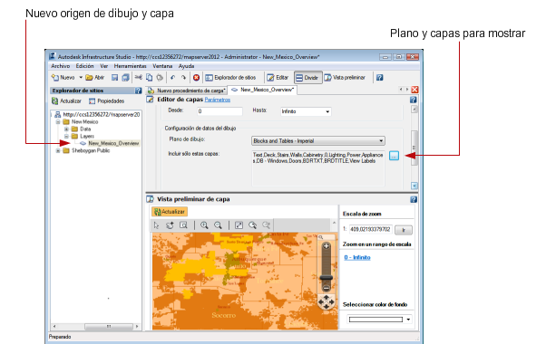

  5. Haga doble clic en una de las capas nuevas para abrirla.
    Se muestra el Editor de capas a la derecha del Explorador de sitios.
  6. Seleccione el plano de dibujo y las capas que desea utilizar.
    Para obtener más información sobre el Editor de capas, consulte Utilización de capas de origen de elemento.
  7. En la barra de herramientas de Autodesk Infrastructure Studio, haga clic en Guardar para guardar el procedimiento de carga en el repositorio.
