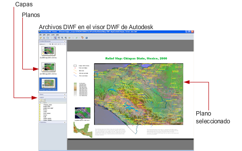

Un archivo DWF es un trazado electrónico de un archivo de origen. Reproduce el aspecto del dibujo original, incluida la aplicación de estilos o temas, si la tuviera. Los DWF se pueden utilizar para añadir capas a partir de estilos, temas o presentaciones creados en AutoCAD Map 3D o en cualquier otro programa con el que se puedan crear archivos DWF. Los datos que ya tienen aplicado un estilo se cargan en Autodesk Infrastructure Studio como un origen de dibujo. En la siguiente ilustración se muestran los orígenes de datos de un archivo DWF típico:
Elementos de archivos DWF (rollover)
En los archivos DWF se pueden seleccionar dos elementos al crear una capa a partir del origen de dibujo DWF en Autodesk Infrastructure Studio:
