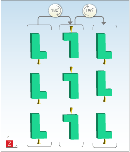

Hay dos opciones disponibles para duplicar una pieza en una distribución de cuadrícula: Fila principal y Columna principal. Según la opción seleccionada, la pieza original se duplicará de la manera siguiente:
Para cada nueva fila, el conjunto de piezas duplicadas se rota 180° respecto al eje Z, como se muestra en el siguiente diagrama.
Para cada nueva columna, el conjunto de piezas duplicadas se rota 180° respecto al eje Z, como se muestra en el siguiente diagrama.
