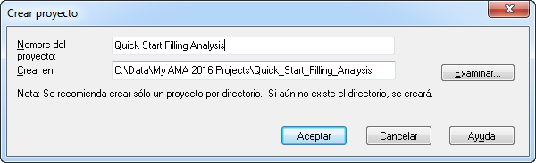

  3. Haga clic en Inicio e información > Iniciar > Nuevo proyecto.
  4. Escriba Inicio rápido de análisis de llenado en el campo Nombre del proyecto.
  5. Haga clic en Examinar para cambiar la ubicación del proyecto (opcional).
  6. Haga clic en Aceptar.
