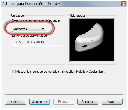

Haga clic en Siguiente en el cuadro de diálogo Asistente para importación. La importación de la pieza tarda unos segundos.
Confirme que las unidades son milímetros.

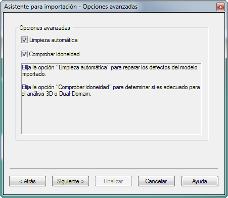

Haga clic en Siguiente en la página Opciones avanzadas.
La limpieza y las comprobaciones tardan unos segundos.

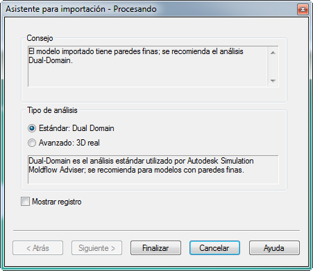

Haga clic en Finalizar para aceptar el tipo de análisis como Estándar: Dual Domain.

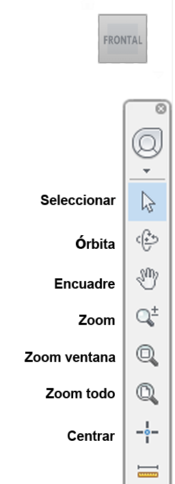

Utilice ViewCube y la barra de navegación de la derecha para mover el modelo por la pantalla.
Para programar los botones del ratón, haga clic en el . Defina los botones del ratón a su gusto.
