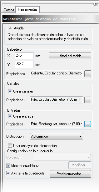

Crear los canales
En esta tarea creará un sistema de canales mediante el Asistente para canales.
  1. Haga clic en (ficha Geometría > panel Sistema de alimentación > Asistente para canales).
  2. Haga clic en Mitad del molde.

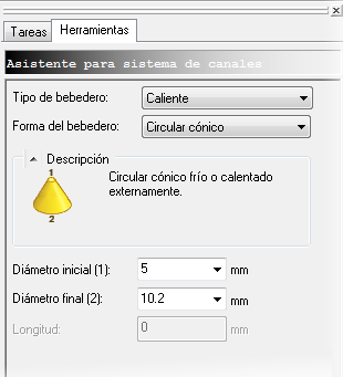

  3. Haga clic en los puntos suspensivos de Propiedades del bebedero.
    1. Asegúrese de que el tipo de bebedero es Frío.
    2. Asegúrese de que la forma del bebedero es Circular cónico.
    3. Escriba 5 mm como Diámetro inicial (1).
    4. Escriba 10.2 mm como Diámetro final (2).
    5. Haga clic en Aceptar.

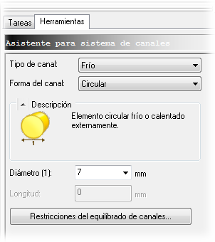

  4. Haga clic en los puntos suspensivos de Propiedades del canal.
    1. Asegúrese de que el tipo de canal es Frío.
    2. Asegúrese de que la forma del canal es Circular.
    3. Escriba 7 mm como Diámetro (1).
    4. Haga clic en Aceptar.

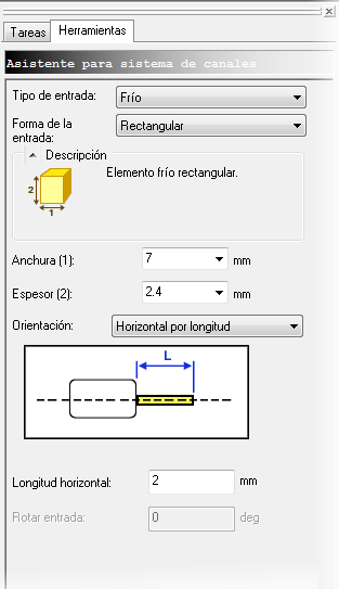

  5. Haga clic en los puntos suspensivos de Propiedades de entradas.
    1. Asegúrese de que el tipo de entrada es Frío.
    2. Asegúrese de que la forma de la entrada es Rectangular.
    3. Escriba 7 mm como Anchura (1).
    4. Escriba 2.4 como Espesor (2).
    5. Asegúrese de que la orientación es Horizontal por longitud.
    6. Escriba 2 mm como Longitud horizontal.
    7. Haga clic en Aceptar.
  6. Asegúrese de que la distribución es Automática.
