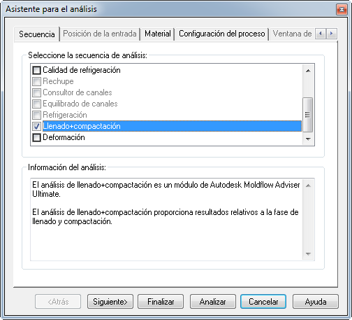

Desactive Llenado como la secuencia de análisis.
Active Llenado+compactación como la secuencia de análisis y, a continuación, haga clic en Siguiente.

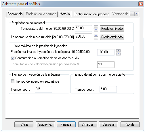

Establezca el tiempo de llenado en 3.5 segundos y, a continuación, haga clic en Siguiente.

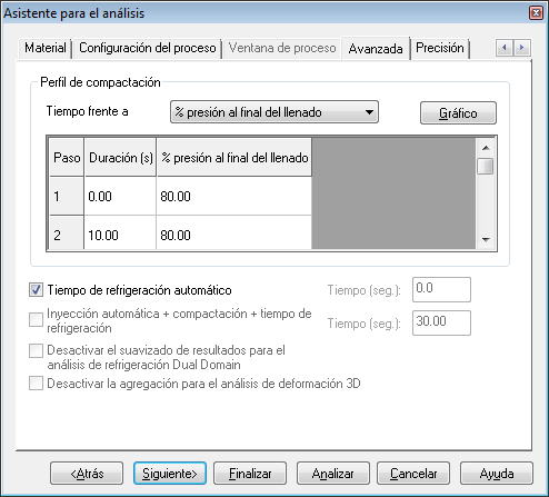

Seleccione la ficha Avanzadas, revise el perfil de compactación y asegúrese de que se ha seleccionado Tiempo de refrigeración automático.
Haga clic en Analizar.
