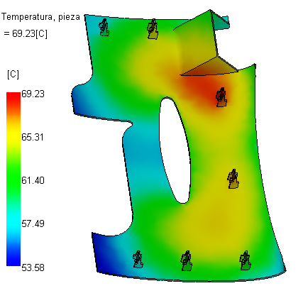

En esta tarea interpretará los resultados de Temperatura, pieza. Estos resultados representan la temperatura media de la superficie de la pieza en el ciclo del molde.
  1. Haga clic en los resultados Temperatura, pieza.
    En este caso, la temperatura objetivo es de 50 °C. La variación de temperatura máxima a mínima es inferior a 20 °C, lo cual está bien. Sin embargo, incluso la temperatura más baja de la pieza es superior a la objetivo, lo que indica que la temperatura del refrigerante, en este caso 25 °C, es demasiado alta.
    Este resultado representa la temperatura media de la pieza en el ciclo en la superficie del molde o en la interfaz de plástico/metal. La variación de temperatura en un material amorfo como el ABS que utilizamos aquí, es mejor cuando se mantiene en un rango de ± 10 °C con respecto a la temperatura de la superficie del molde recomendada. La variación de temperatura se encuentra dentro de un intervalo de temperaturas de 20 ºC, pero debe determinarse la temperatura de la superficie del molde.
  2. Haga clic con el botón secundario en el material en el panel Tareas del estudio y seleccione Detalles en la lista.
  3. Seleccione Procesamiento recomendado en el diálogo Material termoplástico.
    Se recomienda una temperatura de la superficie del molde de 50 ºC.
La temperatura más baja de la pieza es superior a la temperatura objetivo, lo que indica que la temperatura del refrigerante de 25 °C es demasiado alta.
