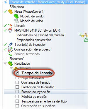

Revisar los resultados
En esta tarea revisará los resultados del tiempo de llenado.
  1. Haga clic en Tiempo de llenado en la lista Tareas del estudio.
  2. Rote, encuadre y aplique zoom en el modelo según sea necesario para ver los resultados de tiempo de llenado.
  3. Haga clic en (Resultados > Animación > Reproducir) para animar los resultados.
    Pruebe las demás herramientas de animación para ver su función.
    El patrón de llenado es unidireccional y está equilibrado. La posición de la entrada proporciona un patrón de llenado aceptable.
  4. Haga clic en Presión de inyección en la lista Tareas del estudio.
    La presión de inyección es superior a 70 MPa. Al analizar una pieza que no tiene ningún sistema de canales, la presión para llenar la pieza es mejor si es inferior al 50 % de la capacidad de la máquina. Si no sabe qué máquina específica se va a utilizar, puede asumir que la capacidad de presión de la máquina será de 140 MPa, que es un enfoque conservador.
