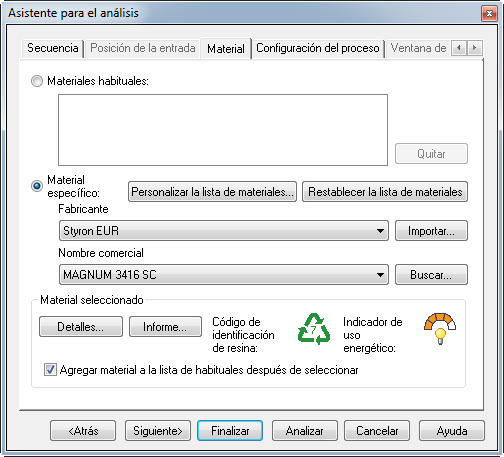

En esta tarea, se selecciona el material termoplástico que se utilizará para moldear la pieza y se inicia el análisis.
Haga clic en .
Se abre el Asistente para el análisis en la página Material.
Seleccione Styron EUR como Fabricante.
Seleccione Magnum 3416 SC como el Nombre comercial.

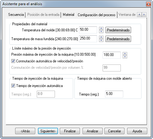

Haga clic en Siguiente para pasar a la ficha Configuración del proceso.
Compruebe la configuración del proceso.
No es necesario modificar ninguno de los parámetros.
Haga clic en Analizar para iniciar el análisis.
El análisis tarda unos minutos en finalizar.
