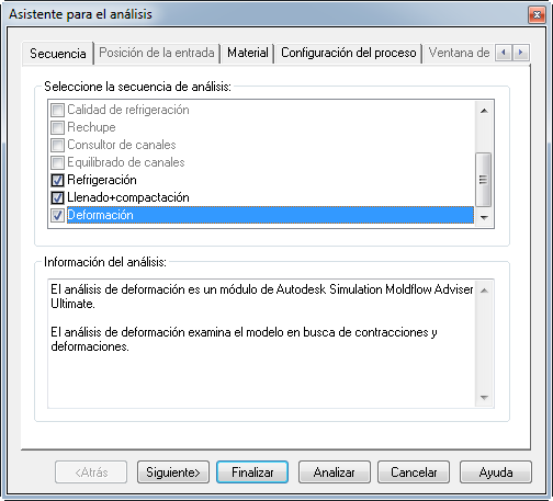

  1. Haga clic en (ficha Inicio > panel Configuración del proceso de moldeado > Asistente para el análisis).
  2. Cancele la selección de Llenado.
  3. Seleccione Refrigeración.
  4. Seleccione Llenado+compactación.
  5. Seleccione Deformación.
  6. Haga clic en Siguiente.

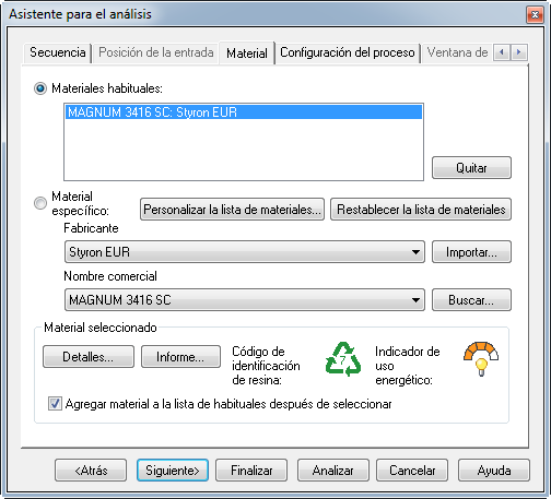

  7. Asegúrese de que el material es Styron EUR, Magnum 3416 SC y, a continuación, haga clic en Siguiente.

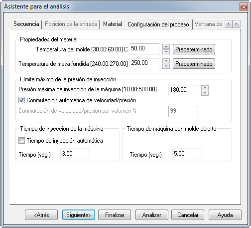

  8. Haga clic en Siguiente para abrir la ficha Parámetros de proceso.
  9. Asegúrese de que la temperatura del molde es 50 °C.
  10. Asegúrese de que la temperatura de masa fundida es 250 °C.
  11. Asegúrese de que el tiempo de inyección es 3.5 segundos.
  12. Asegúrese de que el tiempo de apertura de molde es 5 segundos y, a continuación, haga clic en Siguiente.
