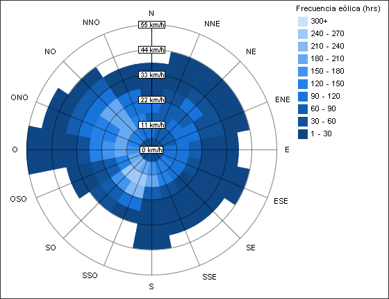

Rosa de los vientos anual (distribución de frecuencia)
Esta rosa de los vientos muestra los mismos datos que la de distribución de velocidad, pero en este caso la escala radial representa la velocidad del viento en lugar del porcentaje de tiempo. Además, el color de los segmentos representa horas en lugar de velocidad del viento.
