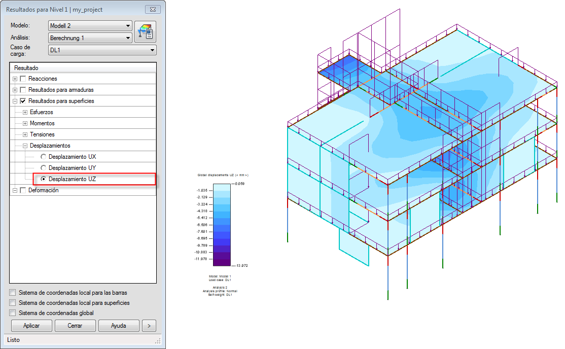

- Desplazamientos: (Ux, Uy y Uz).
Deformación
 Nota: Para los paneles solo se puede mostrar un tipo de resultado a la vez.
- Ejemplo de desplazamientos en la vista analítica 3D
