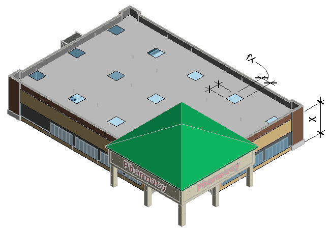

En general, el cálculo del área de una claraboya se debe realizar de este modo (SRR representa la proporción claraboyas-cubiertas):
(Altura del suelo al techo x 1,5)² x SRR
Elija un tamaño apropiado para el proyecto. Empiece utilizando un valor de 5% SRR y modifíquelo según el clima y el uso dado a la construcción.
Por ejemplo, con un techo de 12 pies de altura y 5% SRR, el tamaño correcto para una claraboya es de aproximadamente (12 x 1,5)² x 5% = 16,2 pies cuadrados. Por tanto, el proyecto debe utilizar claraboyas de 4'x 4'.
