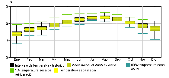

Datos de diseño mensuales
Al revisar un análisis energético en el cuadro de diálogo Resultados y comparación, este diagrama proporciona información sobre condiciones de diseño exterior.
Nota: Disponible como ventaja de Autodesk® Subscription.
Dicha información puede ser útil para entender las condiciones que afectan a los cálculos de carga para decidir el tamaño de los equipos de calefacción y refrigeración.
Parámetro Descripción
1% temperatura seca de refrigeración La temperatura seca exterior utilizada para calcular cargas de refrigeración. 1% significa que la temperatura exterior se superará un 1% del número de horas durante un año de meteorología típica.
Media mensual Mín/Máx diaria El promedio de temperaturas secas diarias mínima y máxima para cada mes.
Temperatura seca media El promedio de las temperaturas secas hora por hora para cada mes.
99% temperatura seca de calefacción La temperatura seca exterior utilizada para calcular cargas de calefacción. 99% significa que, como media, la temperatura exterior se superará un 99% del número de horas de un año.
