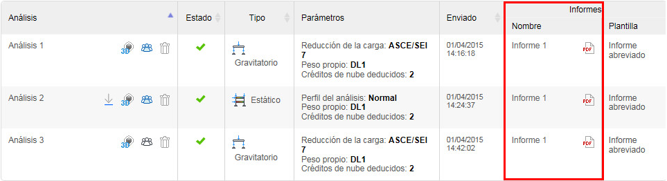

Para ver un informe del sitio web
  1. En la ficha Proyectos, seleccione un proyecto.
  2. En la página del proyecto, seleccione un modelo.
  3. Busque la fila que contiene el análisis y, a continuación, haga clic en el vínculo del informe (en formato HTML) o haga clic en el icono de PDF.
