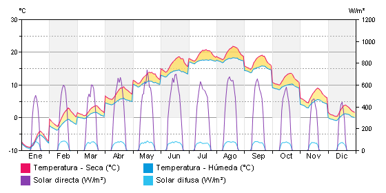

Medias meteorológicas diurnas
Al revisar un análisis energético en el cuadro de diálogo Resultados y comparación, este diagrama muestra medias anuales de temperatura y radiación solar.
Nota: Disponible como ventaja de Autodesk® Subscription.
El eje Y de la izquierda es la temperatura y el eje Y de la derecha es la radiación solar en BTU por hora por área.
Parámetro Descripción
Temperatura - Seca Medias diarias de temperatura seca para todo el año.
Temperatura - Húmeda Medias diarias de temperatura húmeda para todo el año.
Solar difusa La porción de radiación solar dispersada por capas inferiores de la atmósfera.
En días despejados, la radiación difusa es aproximadamente el 10% de la radiación solar total que llega a la superficie de la tierra. En días de cielo muy cubierto, la porción de radiación difusa se puede acercar al 100%.
Solar directa El componente de radiación solar que alcanza la superficie de la tierra que no ha sido refractado, reflejado o diseminado.
