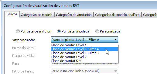

Si desea que un modelo vinculado se muestre en una vista de anfitrión igual que en el modelo vinculado, use la opción Por vista vinculada.
Nota: La configuración de líneas ocultas aplicada mediante la opción Por vista vinculada no afecta a la visualización de modelos vinculados.
- Abra la vista en el modelo anfitrión.
- Haga clic en la ficha Vista
grupo Gráficos
(Visibilidad/Gráficos).
- En la ficha Vínculos de Revit, para el modelo vinculado, haga lo siguiente:
- En la columna Visibilidad, seleccione la casilla.
- Haga clic en la columna Configuración de visualización.
- En el cuadro de diálogo Configuración de visualización de vínculos RVT, en la ficha Básicos, haga lo siguiente.
- Seleccione Por vista vinculada.
- Para Vista vinculada, seleccione la vista del modelo vinculado cuya configuración de visualización desea utilizar para el modelo vinculado en la vista de anfitrión actual.
Por ejemplo, si la vista seleccionada tiene un filtro aplicado, el filtro también se aplicará al modelo vinculado en la vista de anfitrión actual.
- Haga clic dos veces en Aceptar.
Si el modelo vinculado contiene otro modelo vinculado (un modelo anidado), el modelo anidado se muestra en el modelo anfitrión según la configuración definida para la vista vinculada.
