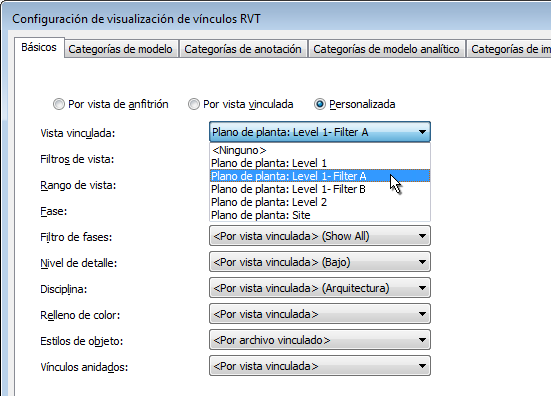

- En el cuadro de diálogo Configuración de visualización de vínculos RVT, en la ficha Básicos, haga lo siguiente.
- Si ha seleccionado un ejemplar de modelo vinculado, marque la casilla Modificar configuración de visualización de este ejemplar.
- Seleccione Personalizada.
- Para Vista vinculada, seleccione la vista del modelo vinculado cuya configuración de visualización desea utilizar para el modelo vinculado en la vista de anfitrión actual.

- Para modificar opciones de diseño o la configuración de visibilidad para categorías de modelo, categorías de anotación y categorías de importación, haga clic en la ficha y seleccione Personalizada en la lista desplegable.
