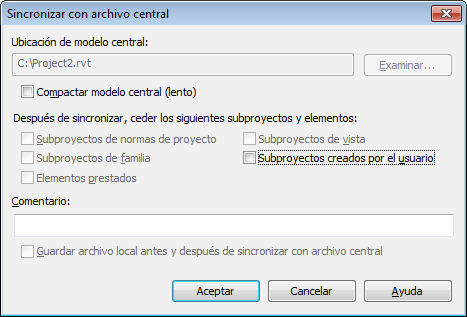

Si desea modificar los parámetros de configuración de Sincronizar con archivo central antes de la operación de sincronización: haga clic en la ficha Colaborargrupo Sincronizarmenú desplegable Sincronizar con archivo central (Sincronizar y modificar configuración). Se abrirá el cuadro de diálogo Sincronizar con archivo central.
  1. En el cuadro de diálogo Sincronizar con archivo central, verifique la ubicación del modelo central.
    En caso necesario, haga clic en Examinar para especificar una ruta diferente para el modelo central. Especifique la ruta nueva en el cuadro de diálogo Ubicación de archivo central y haga clic en Aceptar.
  2. Seleccione Compactar modelo central para reducir el tamaño de archivo al guardar.
    Nota: La selección de esta opción aumenta el tiempo necesario para guardar.
  3. En Después de sincronizar, ceder los siguientes subproyectos y elementos, seleccione estas opciones:
    • Para que los subproyectos y elementos estén disponibles para otros usuarios, seleccione las casillas de verificación apropiadas.
    • Para sincronizar los cambios con el archivo central pero mantener como editables los subproyectos y elementos, anule la selección de las casillas de verificación apropiadas.
  4. Si lo desea, introduzca un comentario, que se guardará en el modelo central.
    La herramienta Mostrar historial permite ver todos los comentarios. Consulte Ver el historial de archivos compartidos.
  5. Compruebe que está seleccionado Guardar archivo local antes y después de sincronizar con archivo central para asegurarse de que el archivo local se mantenga sincronizado.
  6. Haga clic en Aceptar.
    Los cambios que haya hecho se guardan en el modelo central y cualquier otro cambio que introduzca otro integrante del equipo se copia en el modelo local.
