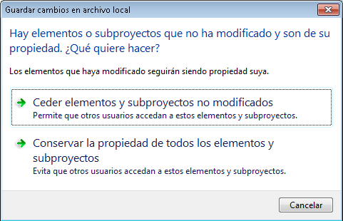

Guardar localmente
Esta opción guarda los cambios en el modelo local sin sincronizarlos con el central y abre el cuadro de diálogo Guardar cambios en archivo local. Ya que no sincronizó con el archivo central, aún tiene la propiedad de elementos que ha modificado.
Tiene estas opciones:

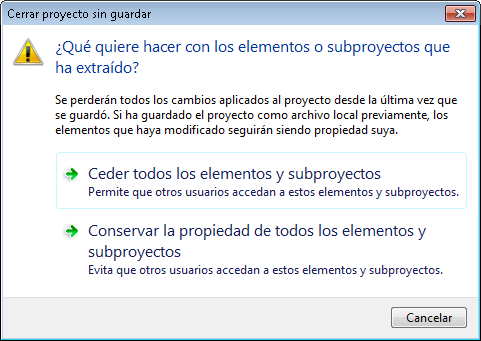

No guardar el proyecto
Esta opción anula todos los cambios realizados en el modelo local. No tiene efecto sobre la última operación de guardar el modelo local. Esta opción revierte el estado del modelo local al que tenía la última vez que se guardó y abre el cuadro de diálogo Cerrar proyecto sin guardar.
