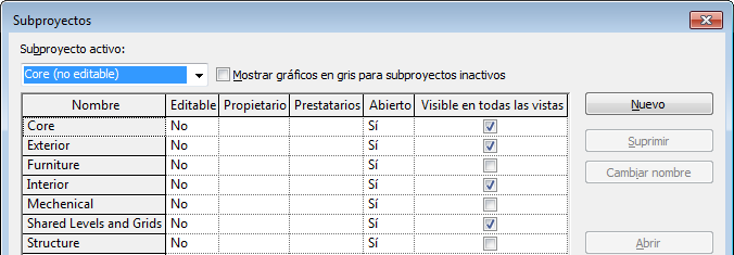

En un proyecto compartido, es posible controlar la visibilidad de los subproyectos en vistas de proyecto.
Al crear un subproyecto, utilice la opción Visible en todas las vistas del cuadro de diálogo Nuevo subproyecto para indicar si ese subproyecto se debe mostrar en todas las vistas del modelo. Este parámetro se refleja en la columna Visible en todas las vistas, en el cuadro de diálogo Subproyectos.
Este parámetro global define el comportamiento por defecto para cada subproyecto en vistas de proyecto. Puede modificar la visibilidad de cada subproyecto para vistas individuales.
