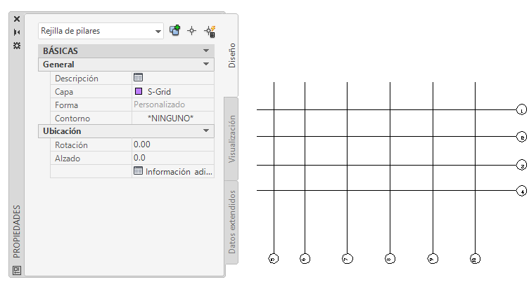

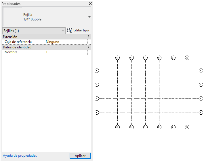

Las rejillas de Revit pueden exportarse a AutoCAD Architecture.
La rejilla de AutoCAD Architecture se crea en el plano del nivel más bajo del modelo de Revit que no se encuentra por debajo del nivel inferior del contorno del modelo de la vista. Los bloques multivista de las burbujas de rejilla están anclados en los límites de las líneas de rejilla y se crearán en el mismo plano.
El nombre de rejilla de Revit define el texto de atributo de cada burbuja de rejilla. La forma de la burbuja de rejilla se genera a partir del símbolo del extremo inicial de rejilla de Revit. La escala de la burbuja de rejilla generada y del texto de AutoCAD Architecture es la escala de la vista 3D de Revit actual.
Los componentes de rejilla de Revit se convierten en componentes de rejilla de AutoCAD Architecture de la siguiente manera:
| Componente de Revit | Componente de AutoCAD Architecture |
| líneas de rejilla | objeto de rejilla personalizado |
| burbujas de rejilla | bloques multivista anclados en rejilla personalizada |
| texto de burbuja de rejilla | valor de atributo en bloques multivista Nota: El valor de atributo se puede editar en AutoCAD Architecture.

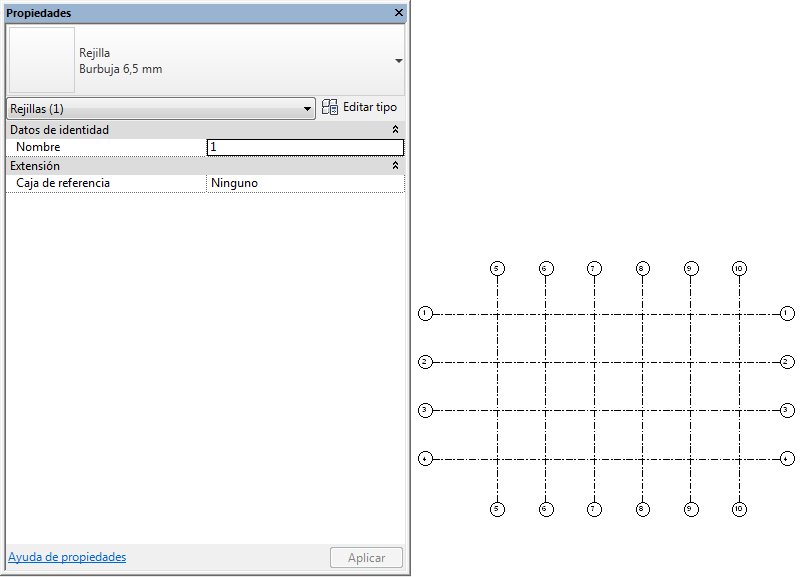

En la sección Exportar de Revit.ini, añada la clave ExportACAObjects y defina su valor como 1.
Para exportar una rejilla de Revit a AutoCAD Architecture
Exportar
Formatos CAD
(Modificar configuración de exportación). La vista seleccionada se exporta como archivo DWG.
Abrir
Dibujo y abra el archivo DWG exportado.

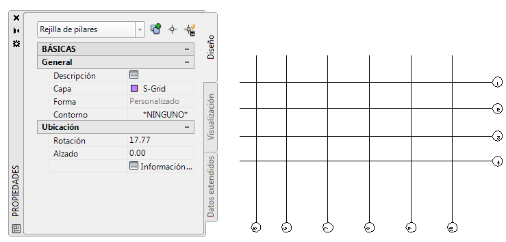

Si es necesario, puede modificar la rejilla en AutoCAD Architecture. Para obtener más información, busque "Rejillas" y "Bloques multivista" en la ayuda de AutoCAD Architecture.
