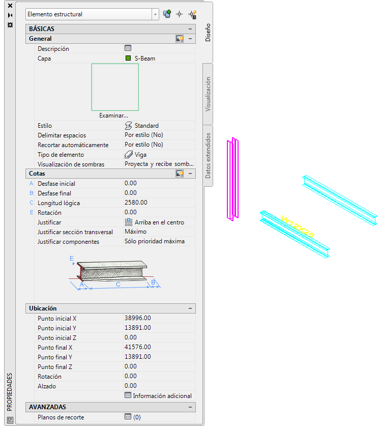

Las propiedades de AutoCAD Architecture se generan a partir de las propiedades de Revit de la siguiente manera:
| Propiedad de AutoCAD Architecture | Propiedad de Revit |
| Descripción | Comentarios (datos de identidad) |
| Capa | Archivo de mapeado de capas de Revit. Para obtener más información, consulte Capas para la exportación DWG/DXF y Niveles para la exportación DGN. |
| Estilo | Tipo |
| Tipo de elemento (viga, tornapunta, pilar) | Tipo de objeto de Revit |
| Iniciar desfase |
| Desfase final |
| Longitud lógica |
| Roll | 0 (valor por defecto) |
| Justificar |
| Justificar con extensiones globales | Sí (valor por defecto) |
| Punto inicial X/Y/Z | Coordenadas X/Y/Z de la curva del punto inicial ![]() |
| Punto final X/Y/Z | Coordenadas X/Y/Z de la curva del punto final |
| Rotación |
| Alzado | no existe propiedad correspondiente; calculada por AutoCAD Architecture basándose en las coordenadas X/Y/Z de la curva |
| Información adicional (ubicación) | no existe propiedad correspondiente |
| Recortar planos | no existe propiedad correspondiente |
| Hipervínculo | no existe propiedad correspondiente |
| Notas | no existe propiedad correspondiente |
| Documentos de referencia | no existe propiedad correspondiente |
