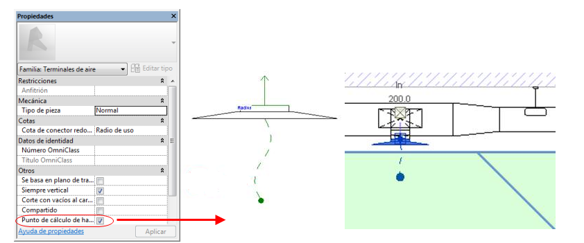

En algunos casos, las luminarias se pueden colocar de forma que la ubicación del conector no está dentro de un espacio. El cálculo de habitación se utiliza como punto de búsqueda para determinar el espacio en el que está la luminaria. Puede
editar la familia de luminarias para activar el punto de cálculo de habitación y, a continuación, mover la ubicación del punto de cálculo de modo que se encuentra dentro del espacio. En el Editor de familias, en la paleta Propiedades, active Punto de cálculo de habitación. Edite la ubicación del punto de cálculo de habitación de forma que se encuentre dentro del espacio.
Dado que el punto de cálculo de habitación especifica el espacio en el que se encuentra la luminaria, también se refleja en las tablas de planificación. Por ejemplo, si desea incluir una columna en la tabla de planificación con los datos de espacio, como el nombre y el número, se utilizará el espacio establecido por el punto de cálculo de habitación.
