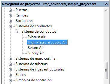

  1. En el Navegador de proyectos, expanda FamiliasSistemas de conductosSistema de conductos.
    Consejo: Para crear un tipo de sistema de tuberías personalizado, expanda FamiliasSistemas de tuberíasSistema de tuberías.
  2. Haga clic con el botón derecho en un tipo de sistema y, a continuación, en Duplicar.
  3. Seleccione el duplicado, haga clic con el botón derecho y, a continuación, haga clic en Cambiar nombre. Escriba un nombre para el nuevo tipo de sistema.
    En el siguiente ejemplo, se ha creado el suministro de aire de alta presión a partir del tipo de sistema Suministro de aire y este cuenta con la misma clasificación de sistema.
