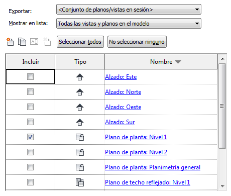

Al exportar un modelo a varios formatos, utilice las herramientas en el cuadro de diálogo Exportar para seleccionar las vistas y los planos que desee incluir. Guarde el conjunto seleccionado para volver a utilizarlo más adelante.
Para crear o modificar conjuntos de vistas/planos, primero abra el cuadro de diálogo Exportar relacionado: haga clic en ![]()
Exportar
Formatos CAD y seleccione el formato de exportación que desee. Utilice las herramientas siguientes en el cuadro de diálogo Exportar.
Los filtros basados en el modelo ofrecen listas de vistas y planos del proyecto, sin tener en cuenta el conjunto elegido. Las vistas y los planos se muestran en orden alfabético.
(Nuevo conjunto). Crea un conjunto vacío.
