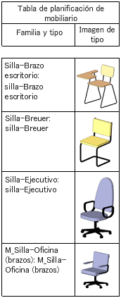

  8. Cree una tabla de planificación de mobiliario e incluya los campos Familia y tipo e Imagen de tipo.
  9. Cree una vista de plano y coloque la tabla de planificación de mobiliario en el plano. Las imágenes de mobiliario se muestran en la ventana gráfica de la tabla de planificación de mobiliario del plano.
