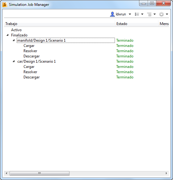

Utilice la vista de Lista para supervisar el progreso de los trabajos. Si se produce un error que impida una finalización correcta, la vista de Lista le indica la fase en la que se produjo el error.
Trabajo
La lista de trabajos es una lista jerárquica de los trabajos. Los trabajos se agrupan en orden cronológico según los siguientes grupos basados en el tiempo:
- Activo: cualquier trabajo que tiene una tarea activa.
- Finalizado: trabajos que se finalizaron en los últimos siete días. (Esto incluye los trabajos que finalizaron correctamente y los que no.)
Nota: Para cambiar el número de días que el trabajo se muestra en el grupo Finalizado, modifique Número de días para mostrar los trabajos completados en la ficha General del cuadro de diálogo Preferencias.
Los trabajos se dividen en tres fases, que se muestran como una ramificación secundaria individual debajo del trabajo:
- Cargar: el proceso de comprimir y transferir una copia cifrada del modelo al servicio de almacenamiento seguro de Autodesk®.
- Resolver: las tareas de cálculo realizadas por Autodesk® 360. Entre los ejemplos se incluyen la generación de la malla y el cálculo numérico.
- Descargar: el proceso de copiar los datos de los resultados de simulación desde el servicio de almacenamiento seguro de Autodesk 360 de nuevo hasta la estación de trabajo local.
Nota: Para ver las tareas ejecutadas en cada fase, active Mostrar las tareas en la ficha General del cuadro de diálogo Preferencias.
Estado
Puede ver el estado actual de cada etapa en el proceso de simulación de la columna Estado. Existen varias condiciones de estados posibles:
- Programado: el Gestor de tareas conoce la tarea, pero no ha iniciado la fase.
- En cola: Job Manager ha iniciado la fase, pero la fase no se ha iniciado.
- Ejecutando: el Gestor de tareas ha iniciado la fase.
- Cancelado: el trabajo se ha detenido debido a que se ha seleccionado la opción Cancelar en el menú contextual.
- Fallo: la fase no se ha completado correctamente. Esto se puede deber a varios factores.
- Abandonado: la fase no se ha completado correctamente. Esto se puede deber a problemas de red.
- Terminado: la fase se ha completado correctamente sin errores.
- Cuando finalizan las fases Cargar y Resolver, comienza la siguiente fase.
- Para permitir la descarga de resultados intermedios, en ocasiones la fase Descargar se muestra en ejecución al mismo tiempo que la fase Resolver.
- Cuando la fase Descargar alcanza el estado Terminado, la simulación está completa y los resultados están listos para visualizarse en el ordenador local.
Nota: El estado de la fase actual se muestra junto al nombre de la tarea.
